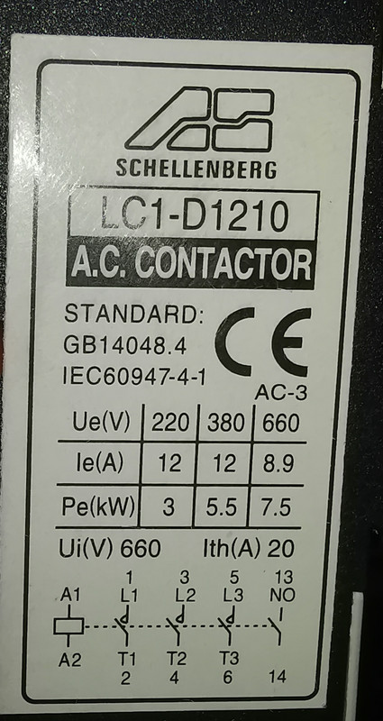

Ovako, imam elektroniku koja uključuje grijač 220V od 250W (1,2A) , potrebno je grijač zamjeniti za magnetnu sklopku (koja će sa drugog izvora paliti grijač sama za sebe), ali upitno je :
- Koliko sklopka vuče Ampera, da nebi eventualno eletronika stradala..

Evo ova slicna od Schneidera trosi 7,5VA, pa bi i ta tvoja trebeal trositi priblizno ,tako da si sa 1,2 A na 240V
vise nego siguran da nece izgoriti elektronika.

sklopka troši struju reda desetak A ?????? a da niste malo pobrkali lončiće ? da to nije struja koju može podnijeti dana sklopka ? ( iskreno rečeno , ta sklopka bi u aktivnom stanju trebala trošiti / vući max 0.5A )
Posts: 7885
Re: Umjesto grijača magnetna sklopka
Ajd procitaj opet...
7,5VA, nije isto sto i 7,5A...

Ne zaboraviti da je sklopka induktivni potrošač, šta je u elektronici izvršni element ? Kod triaca sam, čini mi se, viđao neke RC filtere.
Naravno ukoliko je u elektronici rele, onda nema problema.
i ti si malo pretjerao :D 0,5Ax240V=120VA....deset sklopki u ormaru -1200VA... :) ...
...ma dobro je ....iz ovoga gore 7,5VA:240V=0,031A...i jos samo da pazi ako je pali preko triaca na induktivnu komponentu,kao sto rece Whitehead i siguran je
