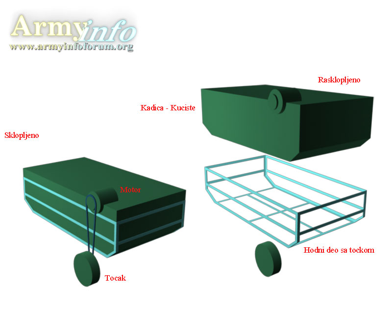

Platforma je 1 x 1.5 m a pocetni klirens izmedju 15 i 20 cm
Citava platforma ce biti sastavljena iz generalno dva dela – Kuciste – nazvano kadica a sve sto se nalazi unutar bi trebalo biti van domasaja vode. Kadica bi trebala biti vodonepropusna. Ako stavim motore iznad tockova imam problem bas sa "vodom" ili izlozenoscu motora vodi, kisi, snegu, blatu i slucno. Iz tog razloga sam zamislio da ta "kada" ne bude busena, tj da nema rupe za osovine jer bi to opet donelo probleme vodonepropustljivosti. U tom slucaju motori van kade su malo bezveze, a veze o kojima pricam su moguce i zato ih i spominjem. Ne znam koliko bih izgubio sa ovim elasticnim vezama kao kod busilica, ali su mi one poprilicno primamljive – Ne znam koliko se puta mogu saviti – nadam se da mogu da ih koristim po uglovima do 180 ctepeni – zavisno od duzine. Onda bih mogao motore da postavim unuta kako zelim – npr uspravno a da taj deo prenosa izadje gore “iz kucista” i vrati se na dole ka tockovima sto mi deluje sasvim ok.
Ideja je da tockovi budu na posebnoj lakoj konstrukciji u koju bi se "kadica" samo uklopila stavljanjem odozgo - tockovi jesu na posebnoj konstrukciji ali je njihov pogon na drugom delu - tj toj kadici gde se ujedno nalazi i generator. Kadica se prosto zakaci za konstrukciju i to je to. Sva cetiri tocka - eventualno 6 ce biti nezavisni - i nece imati zajednicke osovine. Ono sto je jos bitno je mogucnost da citava platforma u odredjenom trenutku automatski (dugmence) bude spustena na zemlju - a to je nesto sto se moze uraditi i to je jedan od problema na kojem sada lomim "glavu". Mislim da se to da resiti lako, i tome ne pridajem previse, vec razmisljam o motorima – koje izabrati, kako ih smestiti i prenosu na tockove.
Inace moracu svakako da pretvaram napon na nizi jer mi treba dosta struje za manje step motore kojih ce se unutra nalaziti podosta - dvadesetak najmanje - voltaza ce im biti razlicita mada cu to pokusati da unificiram – mozda imam u planu i one motore za brisace jer su jaki a za neke stvari mi bat to i treba. Lapa topa takodje cuga bese 18 volti. Inace planirano je postavljanje barem jedne - baterije - akumulatora, ali ne vise od toga jer to em zauzima prostor em povecava tezinu. Sve ce biti kontrolisano preko tog Lapa topa, i jako je bitno da unutra ne bude vode. Video sam da postoje generatori u koferu, i razmisljam o nabavci jednog takvog koji cu rasklopiti i razmestiti po “dnu” kadice kako mu odgovara, sa tim sto na zadnji zid – prvi vrhu ide motor koji ce samim tim tu imati izduvnik. Planiram nekoliko ventilatora (kuleri sa kompa) – npr 8-ice ili 12-ice chiftekove, koje ce biti unutar kadice i koji ce hladiti motore, ubacivati i izbacivati vazduh. Lapa topa mora da bude na sigurnom mestu mekano “ususkan” - svakako na sundjeru jer vibracije koje stvara generator nisu male.
Kakav i koji generator cu korisititi – to tek treba da se odluci – ideja je da ne bude pretezak, i da daje sto vise snage – nromalno – koliko su inace teski generatori za 1 – 1.5 Kv, to ne znam – ako neko ima neku adresu za izbor – unapred zahvalan.
Kakav god generator budem koristio on ce biti “razmontiran” a delovi ce mu biti rasporedjeni u unutrasnjosti kucista – tj kadice. Za pocetak prvenstveno razmisljam da koristim struju imajuci na umu snagu generatora i njegovu tezinu. Mesto, gabariti i njegova tezina ce biti predvidjeni ovim projektom, pa cu ga onda na kraju kad sve prakticno profunkcionise od opreme, prvo nabaviti pa onda i smestiti unutra. Ideja je da zato moram da vodim vrlo racuna o njegovoj tezini, gabaritima i jacini - zbog kasnijeg sto lakseg uklapanja u sve ostalo.
Toliko za sad

Kadica je od polimera - stakloplastika ili kevlar ojacani zicom ili slicno a mozda na bokovima i metalne sipke zbog jacine – centralni deo – pod ce svakako imati ojacanja – kad kazem kadica – mislio sam na to – to sve ide na konstrukciju na kojoj se vec nalaze tockovi – ta ce verovatno biti aliminijumska – i kada – tj to kuciste ce sasvim dobro nalehati na tu konstrukciju gde su tockovi.
Sistem podizanja i spustanja citavog vozila ce biti sto jednostavniji uz koriscenje poluga ili .... To mora da bude automatizovano – bez koriscenja ljudske snage – AUTOMATUZOVANO :)
Razmisljam o nekoliko nacina spustanja na zemlju – tj podizanja ili otpustanja tockova – kad budem dosao do neke ideje kako to uraditi automatizovano (npr uz pomoc nekog step motora) reci cu Vam.

Simplicifiran primer - vidi se kutija - tj kadica u sta ce biti smesteno sve, vidi se aluminijumski deo na koji se smestaju tockovi, a vidi se i pozicija motora - na motor idu zupcanici sa bicikla ili neko slicno resenje - mozda dva ili tri zupcanika, i lanac za prenos do tocka - to je generalno to
Cisto za primer - jos jedna stvar

To je vec konstruktivna "kritika" :)
Evo slikice koja ce malo da razjasni stvar
1. Vidi se sta je "kadica" ili kuciste - u njemu se nalazi sve - napravljeno od polimera - stakloplastika ili kevlar - ojacano unutra sa metalnim sipkama koje ce ujedno sluziti i kao mesta za srafljenje.
2. Vidi se polozaj motora - motor ce biti pokriven - a i sam prenos ce biti "zaklonjen" - Na sam motor ce verovatno biti namesteni zupcanici i "menjac" kao na biciklu - a zice za menjanje idu unutar kucista gde ih moze sasvim lepo jedan manje steper kontrolisati.
3. Vidi se kako je zamisljen hodni deo ali nisam hteo da se maltretiram i dizajniram onaj deo za kacenje tocka - Tocak ce okvirno biti tu, a bice namesten na "polugu" koja cim se odbravi pkakticno pusta da se tocak pod tezinom svega savije u napred ili nazad cime se prakticno spusta ceo sistem. Prilikom porizanja jedan steper povuce polugu (sajlom ili slicno) i tocak se vraca na mesto - jedan motor moze opsluzivati oba tocka - ako je dovoljno "jak" a tu definitivno nije bitna brzina. Sistemom puznog prenosa se moze namestiti da taj motor navija sajlicu koja odbravljuje ili zabravljuje tocak i to je sve sto on treba da uradi.
Valjda je sad jasnije - Da li ce biti sistem prenosa kao sto kazem ili ne - zavisice od motora - kakvi motori budu - taj menjacki deo ce biti prilagodjen. Lako je napraviti pokrivku od stakloplastike, napraviti proreze sa gornje strane i sa strane i tu negde smestiti neki ventilator koji ce da hladi motore - ako uopste treba da se hlade zbog tako malog broja obrtaja.
Generator se montira na zadnjem zidu (skoro kao na pravom vozilu) - sa prorezima na zadnjem delu za provetravanje, tj "hladjenje".
Objasnio sam sistem upravljanja - kao kod tenka - a rekao sam i kako ce biti namesteni prednji tockovi (kao na onim kolicima koja se guraju npr u bolnici ili u supermarketima). Ostaje da vidim da li cu i njih da "sklapam" ili cu to resiti na neki drugaciji nacin. Sve mi je "moguce" jer mi u odredjenim trenucima treba vrlo velika stabilnost.
Sto se tice iskustva - nemam ih sa vecinom tih elektricnih stvari - masinac jesam ali iz neke druge oblasti - avijacije - tako da mi elektromotori, i te slicne stvari - nisu bas poznate.
Toliko za sad - nadam se da je sad malo jasnije.

sto se tice motora ves masine - pa zar on nema dve tri brzine, i napred nazad kretanje - tako su meni barem rekli - To mi deluje dovoljno jako ali ne znam za tezinu - to moram da proverim. Nadam se da nisu preteski.
