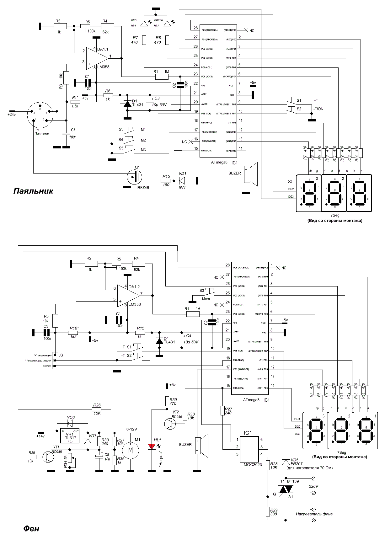

Postby Emigrant » 14-06-2012, 21:42
http://www.bezkz.su/_pu/2/83439745.gif
paljnjik - lemilica
imaš 2xR1 ( različite vrednosti ) i 2xR7 i R8 ( oba puta 470E ) eto , ovo me brine i zbog ovoga sam tražio spisak ( kako bih bio siguran da je sve OK )

to toliko nije bitno bitne su vrijednosti koje su točne ,to što se ponavlja broj elementa nije neki problem slobodno koristi šemu i pločicu koju je stavio eDo ,nadam se da će ti ovo pomoći u izradi :)

Cini mi se da ima i u PDF-u :) Bitna stavka kod moje izvedbe je da je plocica za napajanje uradjena za single napajanje znaci da sa 24V skida na 5V to je bila pocetna ideja ali sam kasnije ubacio poseban mali trafo od 9V za napajanje elektronike i tu stavio 7805 i jedan mali grec. Bitna stavka kod ove konstrukcije je da morash da imash posebna napajanja da bi imao pravilan rad lemilice. Potrebno ti je da nadjesh trafo sa 18V 2A i da na njemu ukoliko imash mogucnosti domotas nekih 60 namotaja zice 0,6mm mozesh i malo vishe da bi dobio nekih 12-15V 0,5 do 1A ili na kraju krajeva ubacish neki mali trafo kao ja i sada ovo napajanje i napajanje lemilice mora da im se masa spaja. Znaci masa od 24V i masa od 5V mora da bude spojeno u bilo kojoj varijanti :) Ajde kasnije mozda i nacrtam detaljnu semu ovoga ;)
