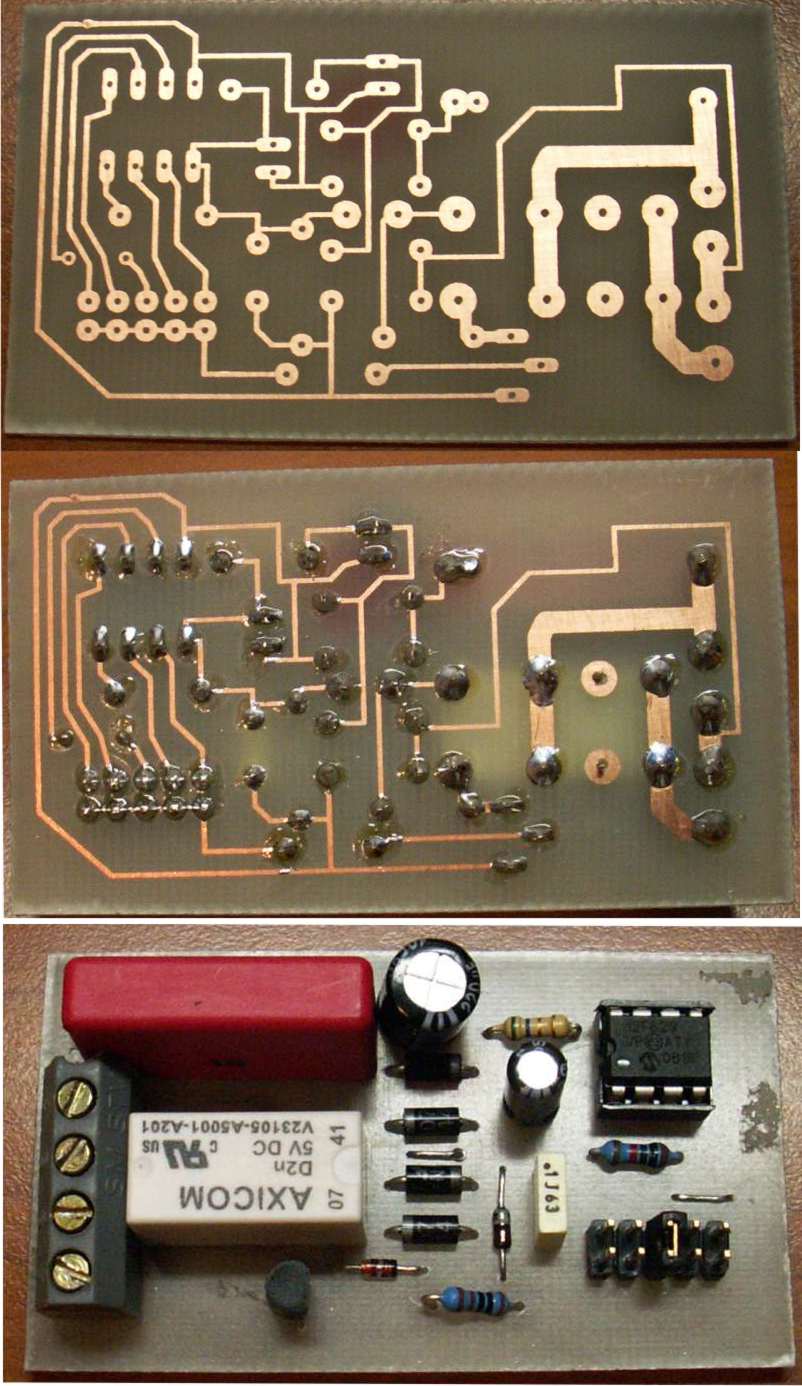

Evo, prijatelju zatrebalo, pa sam mu napravio timer za svjetlo u kupatilu.
Ideja je bila da se ne dira šalter za svjetla, bojler, grijalicu na ulazu u kupatilo, i ne stavlja nikakav taster nego da samo u plafonjeru u kupatilu ugradimo potrebni timer. Daklem, kada se upali svjetlo, PIC broji onoliko sekundi koliko je u programu namješteno i ugasi svjetlo. Ponovni reset tj, paljenje svjetla postiže se isključivanjem i ponovnim uključivanjem prekidača za svjetlo. Pošto ja nemam blage sa programiranjem, a on je maher za informatiku, on će napisati program. Probao sam sa programom koji broji do 30 sekundi i radi. Dodao sam jumper tako da se može isprogramirati više varijanti. :wink:

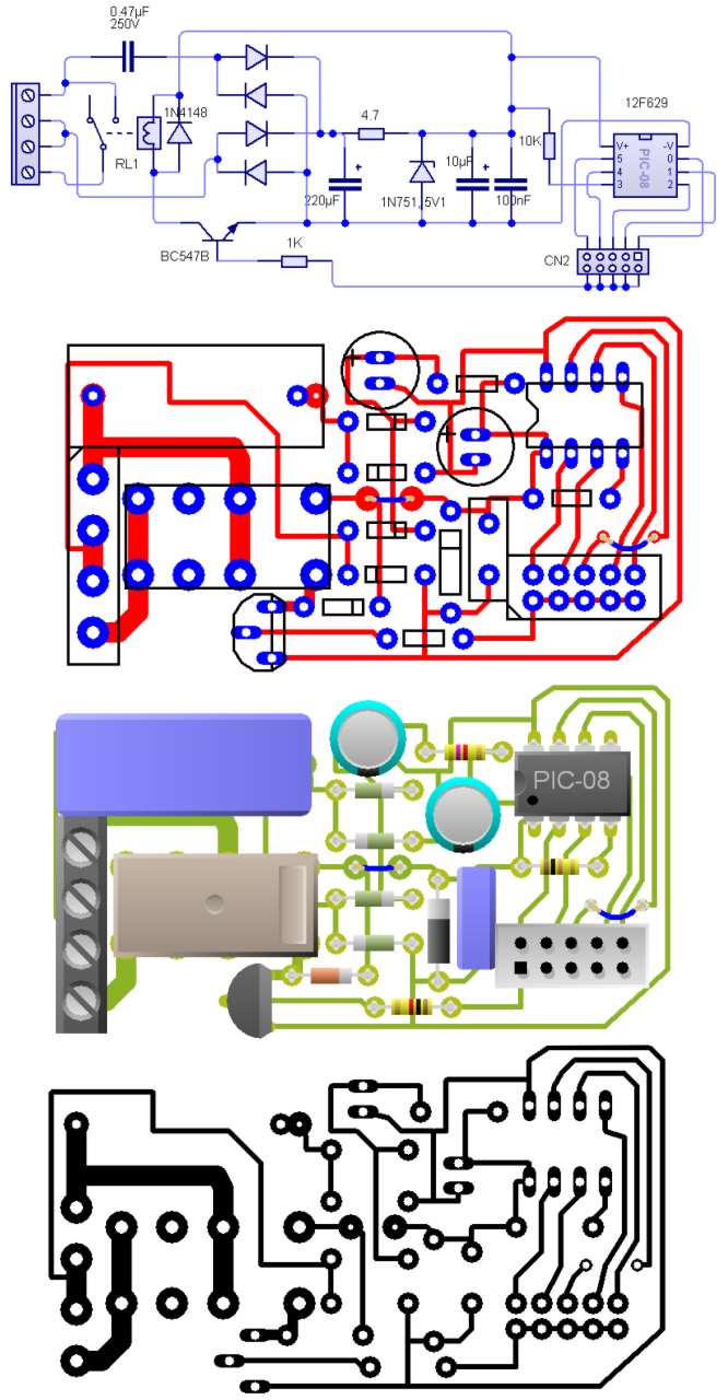

Shema i PCB su rađeni u Circuit Wizard programu, Korišteno je transformerless power supply i uređaj nije galvanski odvojen od gradske mreže tj direktno je spojen na 220 V daklem prilikom gradnje OPREZ !!!
PIC 12F629 ima interni oscilator i cijena mu je samo 10 kuna.
Relej je također za napon od 5 V.
Dimenzije:3,2 x 6,5 cm no sve se može uraditi manjih dimenzija no u mom slučaju za to nije bilo potrebe.
:wink:
http://www.elektronika.ba/forum/uploadz ... _shema.jpg
http://www.elektronika.ba/forum/uploadz ... _gotov.jpg

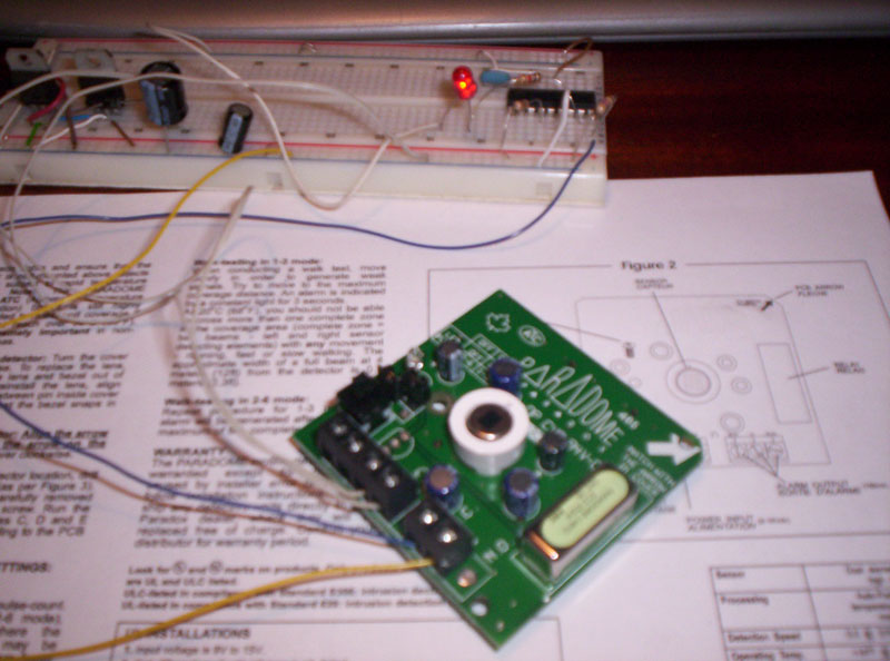

Evo ja sam dobio ovaj senzor od nekog coveka da malo :procackam". Ako neko nezna na njega dovede se napon od 9...15v i ima 2 izlaza od senzora ako je senzor uocio kretanje otpor postaje beskonacan izmedju ta dva prikljucka, a kad nema kretanja otpor je 0. Ovaj senzor je paradox paradome 465 i hvata 360stepeni... Image

uf pa ko je to tako zakomplicirao tu shemu, to se da napravit sa ne555 puno jednostavnije i radi odlicno, okacio sam negdje ovdje svoju shemu
IQ500, šta je na toj shemi komplicirano? PIC radi sa jednim otpornikom, drugi otpornik i tranzistor je za pokretanje releja a sve ostalo je ispravljač! Ajd molim te toj svojoj shemi sa ne555 dodaj ispravljač i pobroj koliko dijelova onda ima, da sam htio što manje dijelova mogao sam izbaciti 2 kondenzatora, i umjesto 4 diode ubaciti 1 grec ili napraviti ispravljač sa 1 diodom, no šta je problem staviti par dijelova više?
...na početku sam rekao da baš nismo htjeli sa 555 nego sa PICom :wink:

Evo zatrebao još jedan pa sam još smanjio PCB. Umjesto dioda stavljen Gretz i izbačen
kondenzator od 220 uF jer je držao PIC-a u životu 10-tak sekundi pa se nije moglo odmah
nakon gašenja ponovo upaliti, a umjesto 10uF stavljen 47uF.
