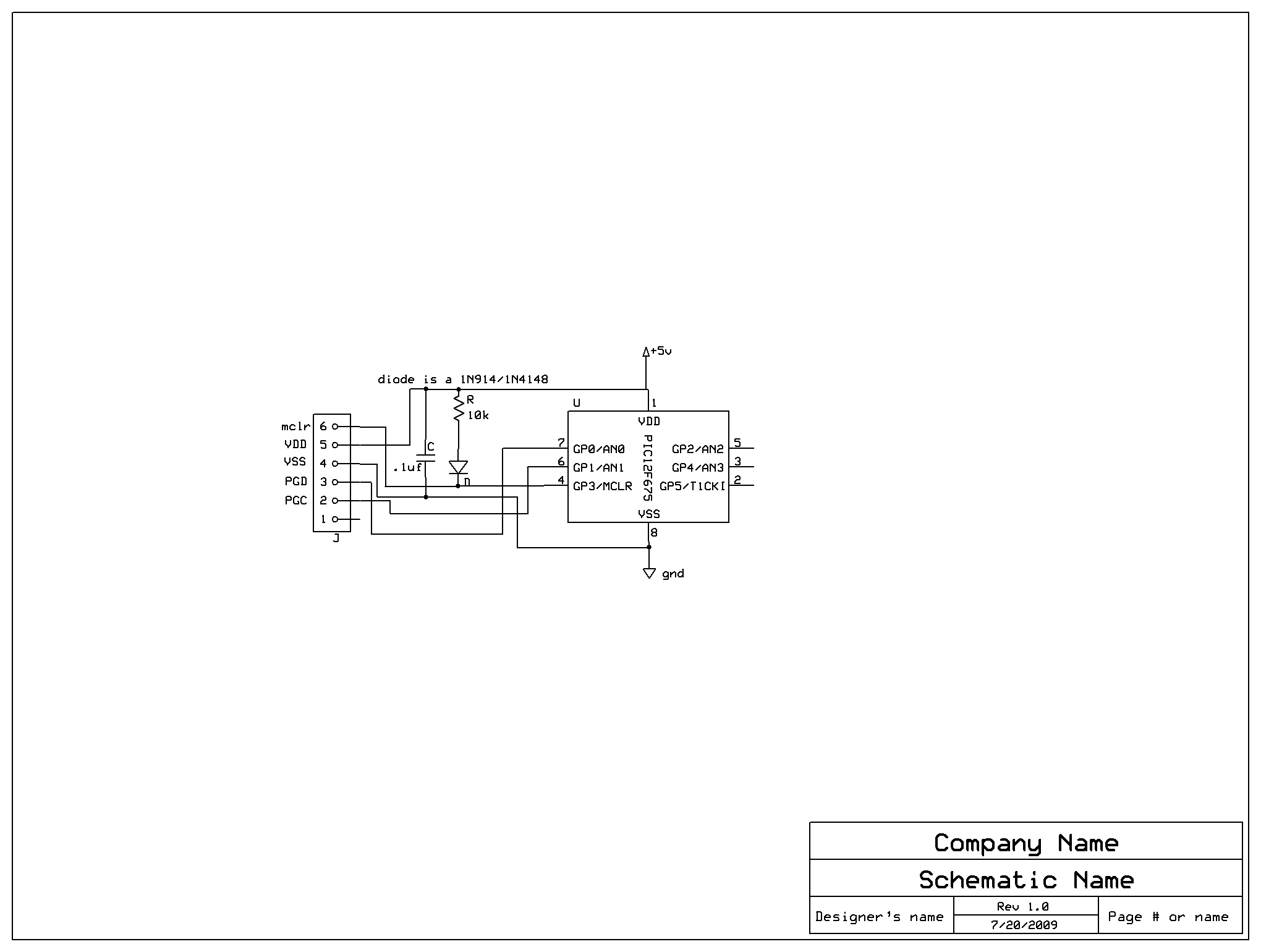

E jebem ti programer, kako da spijom pic sa programerom preko onog icsp ? spojio sam zice prema shemi, ali nece da ocita, pise on device detected, jel treba jos neso da se tu ubaci?
frwgrg
Posts: 134
Joined: 31-01-2009, 20:43
Re: PICkit2 Clone
Post by frwgrg »
probao sam i sa ovom shemom, ali opet nista
http://www.electro-tech-online.com/atta ... 12f675.png
frwgrg
Posts: 134
Re: PICkit2 Clone
Post by frwgrg »
E da nisam poceo da pravim onaj jednostavni programator, nebi shvatio da sam pomesao brojeve pinova..... sad je sve u redu.....
